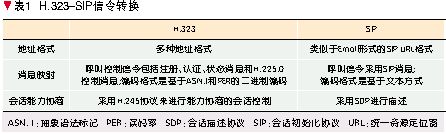

  通過(guò)表1的比較可以知道,要實(shí)現(xiàn)H.323與SIP網(wǎng)絡(luò)之間的互通,必須解決地址格式的轉(zhuǎn)換、消息映射和終端能力協(xié)商等方面的問(wèn)題[2]。
