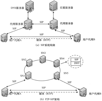

  SIP電話系統(tǒng)是C/S結(jié)構(gòu)的,如圖1(a)所示,代理服務(wù)器A和B啟動SIP終端,終端會在SIP服務(wù)器上注冊各自的IP地址,DNS會保存用戶域名和它的IP地址間的映射關(guān)系。當(dāng)某節(jié)點通過A向另一節(jié)點發(fā)起呼叫時,DNS通過映射關(guān)系找到相應(yīng)的代理服務(wù)器B,于是把請求轉(zhuǎn)發(fā)給B,隨后A和B之間通過SIP協(xié)議進(jìn)行通信?梢园l(fā)現(xiàn),SIP電話是基于DNS域名解析來發(fā)現(xiàn)節(jié)點,因此存在單點失效問題。圖1(b)給出了基于DHT(distributed hash table)架構(gòu)代替現(xiàn)有SIP服務(wù)器來提高系統(tǒng)可靠性的架構(gòu)。
圖1 SIP系統(tǒng)架構(gòu)和P2P-SIP架構(gòu)比較
  P2P-SIP使用大量以DHT形式互聯(lián)的分布式服務(wù)器取代集中式的DNS,其作用類似于P2P系統(tǒng)中的超級節(jié)點。如圖1(b)所示的P2P-SIP網(wǎng)絡(luò)中,原來管理一個域的單臺服務(wù)器變成多個超級節(jié)點,超級節(jié)點之間通過P2P機制互聯(lián),進(jìn)行負(fù)荷分擔(dān)。超級節(jié)點可以承擔(dān)注冊、代理和計費等功能。用戶可以通過任一超級節(jié)點使用服務(wù),并且部分超級節(jié)點的故障不會影響P2P-SIP網(wǎng)絡(luò)的正常運行,增加新的超級節(jié)點就可以對服務(wù)器容量進(jìn)行擴充,因為每個服務(wù)器的地位是對等的。
  在P2P-SIP架構(gòu)中,每個超級節(jié)點都是對等的,同時分為兩層。上面是SIP層,處理標(biāo)準(zhǔn)的SIP信令;下面是P2P層對各個超級節(jié)點進(jìn)行互聯(lián),本文采用的是基于DHT協(xié)議的結(jié)構(gòu)化P2P。

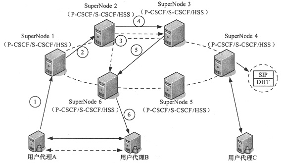

  IMS網(wǎng)絡(luò)中采用P-CSCF、S-CSCF、I-CSCF等功能實體來完成會話控制功能,結(jié)合P2P-SIP技術(shù)可以簡化IMS網(wǎng)絡(luò)架構(gòu),簡化后的網(wǎng)絡(luò)架構(gòu)如圖2所示。
圖2 分布式IMS網(wǎng)絡(luò)架構(gòu)
  在分布式IMS架構(gòu)中,每一個SuperNode都包含兩類功能:基于DHT的HSS功能和基于SIP的會話控制功能。基于SIP的會話控制功能包括P-CSCF功能和S-CSCF功能,P-CSCF為用戶代理接入到系統(tǒng)中的入口點,S-CSCF扮演歸屬地會話控制的角色。P-CSCF和S-CSCF的功能和3GPP IMS網(wǎng)絡(luò)中的功能實體基本一致,但二者可以和基于DHT的HSS功能集成在一個物理實體,使得網(wǎng)絡(luò)控制層的功能能夠均質(zhì)化,同時,由于分布式IMS系統(tǒng)中的用戶簽約信息存儲在基于DHT的HSS中,可以使用DHT算法快速定位用戶所在的SuperNode,進(jìn)而可以優(yōu)化網(wǎng)絡(luò)的路由。
  當(dāng)用戶簽約的時候,基于DHT的HSS系統(tǒng)根據(jù)用戶標(biāo)識,可以是IMPU(用戶公開身份)或者其他的用戶標(biāo)識,通過DHT定位用戶歸屬的SuperNode,把用戶相關(guān)的信息存儲在對應(yīng)的SuperNode中。用戶的注冊、會話過程中,SuperNode能夠把會話請求消息路由到用戶所歸屬的SuperNode,在用戶所歸屬的SuperNode上完成注冊、會話控制、業(yè)務(wù)觸發(fā)等功能。
  在用戶發(fā)起呼叫的過程中,SIP會話的處理方式和IMS系統(tǒng)中類似,但是不同會話的路由不再使用I-CSCF和HSS來完成,而是采用基于DHT的HSS來完成。以用戶代理A向用戶代理B發(fā)起會話請求為例,在分布式IMS系統(tǒng)的會話流程如圖3所示。
圖3 會話控制過程
  (1)戶代理A向接入的SuperNodel請求建立會話。
  (2)SuperNodel收到用戶代理A的會話建立請求后,執(zhí)行P-CSCF功能,根據(jù)注冊過程中確定的綁定關(guān)系,把會話請求路由到主叫用戶歸屬的SuperNode2上。
 。3)在SuperNode2上,SuperNode2能夠識別會話請求為自己所控制的用戶的會話請求,執(zhí)行S-CSCF功能,完成業(yè)務(wù)的觸發(fā)和控制。在執(zhí)行S-CSCF功能之后,SuperNode3向基于DHT的HSS功能請求被叫用戶的S-CSCF功能所在的位置。
 。4)根據(jù)(3)中HSS返回的信息,把會話請求路由到用戶B所歸屬的SuperNode3。
 。5)SuperNode3執(zhí)行被叫側(cè)的S-CSCF功能,完成業(yè)務(wù)的觸發(fā)和控制后,把會話請求路由到被叫用戶當(dāng)前接入的超級節(jié)點SuperNode6。
 。6)SuperNode6把會話請求轉(zhuǎn)發(fā)到被叫用戶代理BO
  如果后續(xù)的會話過程中,不需要業(yè)務(wù)控制邏輯干預(yù),那么用戶代理A和用戶代理B之間直接可以通信。如果在會話過程中,需要業(yè)務(wù)邏輯干預(yù),那么會話控制流程保持和會話建立流程類似。
  上文提出的分布式IMS系統(tǒng)能夠結(jié)合P2P-SIP的優(yōu)勢,通過基于DHT的HSS系統(tǒng)來解決會話過程中的路由查詢問題,能夠簡化系統(tǒng)的復(fù)雜性。同時,通過P2P-SIP能夠把3GPP IMS網(wǎng)絡(luò)中原來集中的HSS系統(tǒng)均勻地分散到系統(tǒng)中的各個SuperNode上,進(jìn)而可以結(jié)合P-CSCF和S-CSCF功能,實現(xiàn)系統(tǒng)功能的均質(zhì)化。
