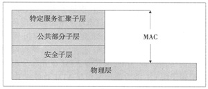

  WiMAX的協(xié)議體系結(jié)構(gòu)模型如圖1所示,包括物理層和媒體接入控制層(MAC)。MAC層又包含三個子層:特定服務匯聚子層,提供與更高層的接口,通過不同的匯聚方式更好地適配各種上層協(xié)議;公共部分子層,負責執(zhí)行MAC層的核心功能,包括系統(tǒng)接入、帶寬分配、連接建立、連接維護等;安全子層,提供加密、鑒權(quán)、密鑰交換等與安全有關(guān)的功能。
圖1 WiMAX的協(xié)議體系結(jié)構(gòu)

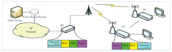

  基于WiMAX的IPTV接入網(wǎng)的功能框圖如圖2所示,包括視頻服務器(Video Server)、視頻路由/交換器(Video Router/switcher)、用戶基站(SS)、基站(BS)、終端。
圖2 基于WiMAX的IPTV接入網(wǎng)系統(tǒng)模型
  視頻服務器(Video Server):存儲語音視頻內(nèi)容,內(nèi)容是從預先錄制好的節(jié)目壓縮編碼得到,再向用戶提供服務。視頻服務器可以集中或分散分布在核心網(wǎng)絡中。
  視頻路由/交換器(Video Router/Switcher):提供視頻服務器到IP網(wǎng)絡的路由接入。
  用戶基站(SS):基站的一種,提供基站和用戶終端的中繼連接,通常采用固定天線安裝在小區(qū)的屋頂上;九c用戶基站之間采用動態(tài)適應性信號調(diào)制模式。
  基站(BS):基站提供用戶基站與IP網(wǎng)絡間的連接,通常采用扇形/定向或全向天線,可提供靈活的子信道部署與配置功能,并根據(jù)用戶群體狀況不斷升級擴展網(wǎng)絡。
  終端:WiMAX系統(tǒng)定義用戶終端設(shè)備與用戶基站間的連接接口,提供用戶終端設(shè)備的接入。

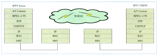

  圖3是IPTV的傳播協(xié)議棧。語音視頻內(nèi)容首先經(jīng)過壓縮編碼(大多采用MPEG-2),然后使用實時傳輸協(xié)議(RTP)封裝,得到的載荷使用UDP或者TCP封裝成IP層的有效載荷,最后經(jīng)過IP協(xié)議和以太網(wǎng)802.3協(xié)議封裝后在核心網(wǎng)絡中傳播。核心網(wǎng)邊緣的WiMAX基站在收到802.3協(xié)議包后,基站的MAC層解封裝該包,去除以太網(wǎng)協(xié)議頭,再封裝成802.16協(xié)議的MAC層分組數(shù)據(jù)單元和PHY層數(shù)據(jù)單元。物理層采用前向糾錯編碼(FEC)、符號映射和OFDM調(diào)制等技術(shù)為數(shù)據(jù)單元準備無線空中連接。無線電收發(fā)器通過天線再把信號發(fā)送給SS或BS。當SS和BS接收到信號后,通過上面過程的逆過程,把信號還原為用戶需要的語音視頻內(nèi)容。
圖3 IPTV傳播協(xié)議棧
