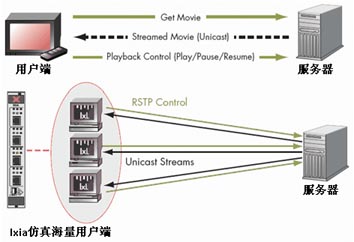

  IXIA視頻測試方案可以很好地對VOD視頻服務(wù)器進(jìn)行支持,由于目前各個廠家對VOD業(yè)務(wù)所采用的RTSP控制協(xié)議進(jìn)行了不同程度和不同方式的修改和定制,要和VOD服務(wù)器進(jìn)行互通有一定的難度,IXIA根據(jù)這一特定的測試要求,可以對RTSP的流程進(jìn)行靈活定制和調(diào)整,支持RTSP各個命令信息交互的定制,支持的命令包括Describe,Setup,Play,Pause,Get Parameter,Set Parameter,Teardown等,這些靈活的特性可以保證IXIA能夠和業(yè)界幾乎所有的VOD服務(wù)器進(jìn)行互通并進(jìn)行性能測試。這是IXIA在視頻服務(wù)器測試方面非常重要的特性。目前,IXIA是Seachange公司視頻服務(wù)器認(rèn)證的測試工具(http://www.catr.cn/ctu/cshdt/200710/t20071031_646571.htm)。可以和Thompson,Bitband,Harmonic,Darwin以及Windows Media Server等業(yè)界常見的視頻服務(wù)器互通并提供性能測試。圖3是VOD服務(wù)器交換過程與IXIA進(jìn)行性能測試示意。
圖3 VOD視頻服務(wù)器測試過程示意圖

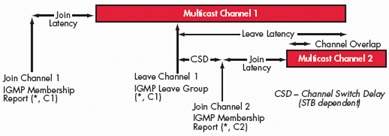

 。3)平均頻道切換時(shí)間:從發(fā)出IGMP Leave消息直到接收到所請求頻道的第一個組播包之間的時(shí)間。由于在IP網(wǎng)絡(luò)上TV節(jié)目的頻道切換只能通過IGMP來實(shí)現(xiàn),相比之下,傳統(tǒng)電視機(jī)的頻道切換則要快很多。因此,根據(jù)個人主觀感覺,通常IPTV頻道切換時(shí)間不應(yīng)超過2s,否則用戶難以忍受頻道切換的等待時(shí)間。目前,IPTV頻道切換時(shí)間過慢也是急待解決的重點(diǎn)問題。由于處理IGMP主要由接入設(shè)備來進(jìn)行,所以測試接入端的組播交換機(jī)、組播路由器和DSLAM等設(shè)備的組播復(fù)制與處理能力是視頻組播測試的重點(diǎn),本文也會重點(diǎn)討論。
 。4)I幀加入延時(shí):客戶端發(fā)出觀看節(jié)目的請求成功,并不意味著視頻流已經(jīng)送達(dá)到用戶的接收終端上,視頻幀有3種,承載整個圖片信息的I幀、通過前面的I幀或P幀作為參考計(jì)算得到的P幀以及以I幀或P幀作為參考計(jì)算得到的B幀。只有在接收端收到I幀時(shí),才表示用戶看到了視頻節(jié)目,才是真正的頻道切換成功。因此,得到I幀加入延時(shí)對于頻道切換時(shí)間的測試才更有意義。
 。5)平均頻道離開延時(shí):從發(fā)出IGMP leave消息直到接收到該頻道的最后一個組播包之間的時(shí)間。通常頻道離開延時(shí)越短越好。
  (6)頻道重疊時(shí)間:如果系統(tǒng)頻道切換采取接收到所請求頻道的組播包之后才停止原頻道的組播包的方式,則頻道重疊時(shí)間即指接收到所請求頻道的第一個組播包與接收到原頻道的最后一個組播包之間的時(shí)間間隔。
 。7)頻道間隔時(shí)間:如果系統(tǒng)頻道切換采取先停止原頻道的組播包再接收所請求頻道的組播包的方式,則頻道間隔時(shí)間即指接收到原頻道的最后一個組播包與接收到所請求頻道的第一個組播包之間的時(shí)間間隔。
  上述和頻道切換相關(guān)的定義,可以參考圖4。
圖4 頻道切換時(shí)間相關(guān)定義

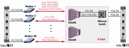

  由于寬帶接入和匯聚設(shè)備越來越多地承載語音和IPTV的業(yè)務(wù)流量,因此對其承載能力也提出了更高的要求。傳統(tǒng)的寬帶接入和匯聚設(shè)備的測試方法已經(jīng)不能滿足其對新型業(yè)務(wù)承載能力的要求。在這種情況下,對相應(yīng)的測試方法也提出了更高的要求。這就需要測試儀表能夠仿真IPTV業(yè)務(wù)并且承載在PPPoE,DHCP,VLAN,Q-in-Q和IPSec等多種接入方式上。從圖5測試DSLAM的示意可以看出,在用戶側(cè)配置PPPoE接口,同時(shí)使用不同VLAN區(qū)分?jǐn)?shù)據(jù)、語音和視頻的流量,并對不同類型的業(yè)務(wù)流量配置不同的ToS/DSCP等QoS優(yōu)先級,采用該方式,可以全面評估DSLAM對三重播放業(yè)務(wù)的承載能力,同時(shí)得到用戶體驗(yàn)(QoE)的各項(xiàng)指標(biāo)。
圖5 寬帶接入和匯聚設(shè)備的IPTV測試
  IXIA在實(shí)際的寬帶接入和匯聚設(shè)備測試中,特點(diǎn)和優(yōu)勢非常明顯,可以仿真真實(shí)用戶的行為,比如PPPoE接入方式上運(yùn)行HTTP和VoIP的流量,同時(shí)在Q-in-Q接口上運(yùn)行IPTV業(yè)務(wù),這種測試方式完全以家庭用戶為單位,非常真實(shí)地評估寬帶接入設(shè)備的性能。

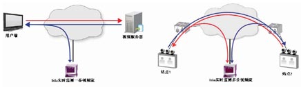

  另外一種常見的應(yīng)用場景是對網(wǎng)絡(luò)中存在的IPTV組播流和單播流能夠進(jìn)行被動實(shí)時(shí)監(jiān)測并能夠評估相應(yīng)視頻流的視頻質(zhì)量。IXIA獨(dú)特的視頻流提取模塊AFM支持該特性的測試(見圖6)。
圖6 網(wǎng)絡(luò)中視頻流被動監(jiān)測

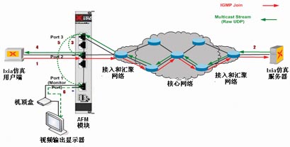

  IXIA的以太網(wǎng)流提取模塊AFM1000SP是一種以千兆線速進(jìn)行數(shù)據(jù)和媒體流分析的理想解決方案。該模塊從以太網(wǎng)中提取IP數(shù)據(jù)包,并可在監(jiān)視器中顯示所提取的數(shù)據(jù)包以進(jìn)行深入的數(shù)據(jù)包分析。
  流提取模塊以串聯(lián)的方式與以太網(wǎng)鏈路相連,而IP數(shù)據(jù)包則通過該以太網(wǎng)鏈路提取。兩個雙介質(zhì)(銅纜和光纖)兼容以太網(wǎng)測試端口用于互相連接。串聯(lián)的測試端口承載網(wǎng)絡(luò)數(shù)據(jù)傳輸,而不改變以太網(wǎng)鏈路的網(wǎng)絡(luò)特性。提取的數(shù)據(jù)包流都將經(jīng)過鏡像處理,然后被轉(zhuǎn)發(fā)到第3個千兆以太網(wǎng)標(biāo)準(zhǔn)兼容的監(jiān)視器端口,該端口可連接到外部設(shè)備以便進(jìn)行數(shù)據(jù)包流分析。這種測試方式,真正實(shí)現(xiàn)了視頻質(zhì)量主觀和客觀評定的有效結(jié)合,在得到視頻流各個用戶體驗(yàn)質(zhì)量客觀指標(biāo)的同時(shí),還可以實(shí)時(shí)主觀地觀看視頻節(jié)目質(zhì)量。這是目前最為全面、最為有效的視頻質(zhì)量評定方式(見圖7)。
圖7 使用AFM模塊實(shí)時(shí)監(jiān)測視頻流

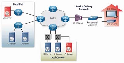

  微軟IPTV的實(shí)現(xiàn)特點(diǎn)結(jié)合了業(yè)界的一些技術(shù)特點(diǎn)并且增加了微軟公司特有的一些協(xié)議。運(yùn)行在微軟公司平臺上的一些高性能服務(wù)器在運(yùn)營商的網(wǎng)絡(luò)上,為用戶提供內(nèi)容存儲和高效的視頻分發(fā)服務(wù)。在MSTV系統(tǒng)中,主要有獲取服務(wù)器和分發(fā)服務(wù)器兩種類型(見圖8)。
圖8 MSTV 系統(tǒng)組成示意
  獲取服務(wù)器(A-Server,Acquisition Servers)是從本地或者遠(yuǎn)端的視頻源實(shí)時(shí)獲取內(nèi)容并提供視頻組播服務(wù)。分發(fā)服務(wù)器(Distribution Servers)是用于從運(yùn)營商網(wǎng)絡(luò)中的多個采集點(diǎn)分發(fā)視頻內(nèi)容以保證視頻的快速傳送以及最快的頻道切換時(shí)間。在用戶側(cè)的IP機(jī)頂盒則運(yùn)行微軟公司獨(dú)有的軟件和協(xié)議以保證最優(yōu)的性能。
