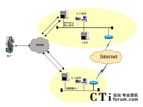

2.3.3.1 IVR集中、人工座席分布
  此類型是將系統(tǒng)中全部IVR資源集中于中心總部,而在各分中心里僅設置人工座席資源。
  各分中心在當?shù)仉娦胚\營商處申請本地接入。各地客戶撥打當?shù)氐奶胤栠M入。
  當客戶在當?shù)剡M入時,其呼叫全部轉接到公司總部的IVR上(但方式是通過IP網絡,最佳質量也比正常電話音質差),由總公司呼叫中心IVR自助語音系統(tǒng)進行服務。如果客戶需要人工服務,系統(tǒng)會把話路轉到分公司呼叫中心座席,并同時在座席的界面彈出客戶在IVR中的按鍵信息,以及從后臺得到的客戶信息,實現(xiàn)話音和數(shù)據的關聯(lián)。
IVR集中、人工座席分布架構
圖2.9 IVR集中、人工座席分布架構示意圖

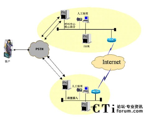

2.3.3.2 IVR分布、人工座席集中
  此類型是將系統(tǒng)中全部人工座席資源集中于中心總部,而在各分中心里僅設置IVR資源。
  當客戶在當?shù)剡M入時,首先由分公司的本地IVR為客戶服務,如果客戶需要人工服務,系統(tǒng)會將其呼叫轉接到公司總部的人工座席處(方式是通過IP網絡),由總中心座席員為其進行服務。
IVR分布、人工座席集中架構
圖2.10 IVR分布、人工座席集中架構示意圖

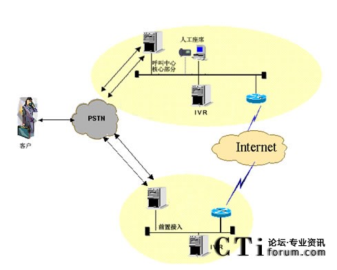

2.3.3.3 IVR分布、人工座席分布
  此類型中的IVR及人工座席資源分布在中心總部及各地區(qū)的分中心里。而呼叫與路由策略由總中心統(tǒng)一管理。
  當客戶在當?shù)剡M入時,首先由本地IVR為客戶服務,如果客戶需要人工服務,系統(tǒng)會將其呼叫轉接到本地的人工座席處,由分中心座席員為其進行服務。只有當特殊情況發(fā)生時(如,需要總中心或其它分中心專家?guī)椭,本地IVR或座席資源不夠)才會將本地客戶的呼叫按需求轉移到其它分中心或總中心進行處理。
IVR分布、人工座席分布架構
圖2.11 IVR分布、人工座席分布架構示意圖
