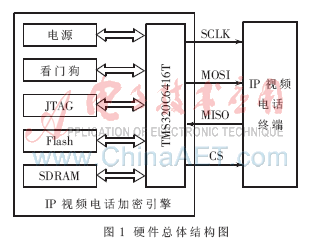

  加密引擎以TMS320C6416T為核心,包括SDRAM、Flash、電源、JTAG接口、看門狗等。加密引擎和IP視頻電話終端通過SPI總線通信,硬件總體結(jié)構(gòu)如圖1所示。
  DSP作為系統(tǒng)的核心,在完成數(shù)據(jù)加解密運算的同時,還要與IP視頻電話終端實時通信,交互SIP信令、音視頻數(shù)據(jù)、種子密鑰及控制命令等。
  SDRAM采用HY57V283220T(4 M×32 bit),工作時鐘為133 MHz,用于數(shù)據(jù)存儲。Flash采用39VF800A(8 M×16 bit),存取速度為70 ns,100 000次可擦寫,用于程序存儲和DSP上電自舉。電源為整個系統(tǒng)供電,看門狗用于監(jiān)視系統(tǒng)的正常運行,JTAG接口用于DSP仿真調(diào)試。
  IP視頻電話終端除了向加密引擎發(fā)送待處理數(shù)據(jù)和命令外,還需具備密鑰協(xié)商和管理、用戶權(quán)限控制、網(wǎng)絡(luò)傳輸?shù)榷喾N功能。在設(shè)計過程中,應(yīng)重點注意以下問題:
  (1) DSP、SDRAM等芯片的功耗較大,需根據(jù)具體功耗參數(shù)設(shè)置合理的電源和地線的布線寬度,注意電路板在物理空間的散熱問題;考慮DSP為BGA封裝,PCB應(yīng)采用多層板設(shè)計(8層或更多層),設(shè)置單獨的電源層和地層,以提高系統(tǒng)的可靠性。
  (2) DSP工作在1 GHz主頻下、SDRAM工作在133 MHz時鐘頻率下,布局布線時要充分考慮信號的完整性。在實際設(shè)計中采用合適的總線拓撲結(jié)構(gòu)、合理的疊層結(jié)構(gòu),對高速數(shù)字信號線在仿真的基礎(chǔ)上加入適當(dāng)?shù)亩私酉盘柗瓷,以解決高速信號完整性問題。

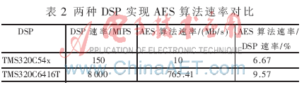

  參考文獻[5]在TMS320C54x DSP上實現(xiàn)了AES算法,表2給出兩種實現(xiàn)方式的對比。
  兩種處理器的架構(gòu)和處理速度是不同的,在軟件設(shè)計上會有不同的處理方法,若僅考慮DSP速率對算法速率的影響,本系統(tǒng)加密效率更高。另外,本測試僅考慮了AES加密算法代碼的指令開銷,實際中還要考慮DSP存取數(shù)據(jù)、中斷處理等其他任務(wù)。
