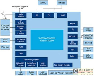

  SC8800功能結(jié)構(gòu)如圖1所示。SC8800從功能上劃分主要包括一個(gè)HSDPA/TD-SCDMA/GSM/GPRS/EDGE多模基帶處理單元、一個(gè)多媒體處理單元、一個(gè)電源管理單元,以及豐富的通用外圍接口(包括外部的存儲(chǔ)控制器和顯示控制器等),每個(gè)功能模塊都采用了模塊化設(shè)計(jì),模塊化的設(shè)計(jì)使得整個(gè)芯片具有非常好的可靠性和靈活度。這款芯片的主要特點(diǎn)如下:
  多模的通訊基帶處理:SC8800芯片支持HSDPA/TD-SCDMA/GSM/GPRS/EDGE標(biāo)準(zhǔn),在2G標(biāo)準(zhǔn)方面,支持四頻GSM850/EGSM900/DCS1800/PCS1900和EGPRS Class12。在3G標(biāo)準(zhǔn)方面支持TD-SCDMA標(biāo)準(zhǔn)(3GPP版本 5),同時(shí)支持三個(gè)標(biāo)準(zhǔn)頻段:F頻段(1880-1900MHz),A頻段(2010-2025MHz)和E頻段(2320-2370MHz)。該通訊模塊完全支持中國(guó)移動(dòng)2G和3G融合的技術(shù)規(guī)范要求。
  功能強(qiáng)大的多媒體:SC8800芯片具有功能強(qiáng)大的多媒體處理能力,內(nèi)嵌視頻處理器進(jìn)行視頻編解碼處理,同時(shí)增加了多媒體硬件加速器增強(qiáng)圖像處理能力,如支持MPEG4播放25fps等。音頻方面支持多種制式的編解碼,如MP3/AAC/AAC+等音樂(lè)格式的解碼和和弦鈴聲的處理,能夠處理常用音頻信源的解碼和播放,立體聲輸出也給該多媒體處理模塊添彩不少。特別是內(nèi)置2百萬(wàn)像素?cái)?shù)碼相機(jī)控制器,可直接連接至數(shù)字 CMOS圖像傳感器,實(shí)現(xiàn)攝像和照相功能。
  全面的LCD屏支持:SC8800最高支持WQVGA的分辨率(400x240),如2.0寸、2.4寸、2.8寸、3.0寸和3.2寸等LCD屏都支持,并支持雙彩屏,而且集成了LCD控制器和觸摸屏控制器,便于客戶選擇更加豐富的屏的類型,定義出更多形式的產(chǎn)品。
  高性價(jià)比的存儲(chǔ)器支持:SC8800內(nèi)置Nandflash控制器和SDRAM/DDR控制器,支持NAND booting,支持主流型號(hào)的NAND+SDRAM MCP。對(duì)于NAND FLASH的供電電壓配置靈活,在系統(tǒng)上電前,可以通過(guò)STRAPPING進(jìn)行配置,可以配置成1.8、2.65、2.8、3.0V。在供電方面也設(shè)計(jì)合理,使用2.65V電源給NAND FLASH供電,1.8V電源給SDRAM供電。NAND FLASH與SDRAM分別直接與SC8800芯片的NAND接口和SDRAM接口相連?梢愿鶕(jù)需要和市場(chǎng)行情,Memory可以選擇最具性價(jià)比的MCP(如1Gb/512Mb或者512b/256Mb等)。
  豐富靈活的外圍接口:SC8800擁有豐富的外圍接口,既能夠滿足常規(guī)必備的外接設(shè)備,如RF芯片、Memory芯片等,也便于外接功能性第三方器件,如藍(lán)牙、GPS、WiFi等。針對(duì)常規(guī)接口,本芯片設(shè)計(jì)了內(nèi)置USB2.0、SIM/USIM 卡接口、JTAG 接口和實(shí)時(shí)時(shí)鐘接口等。針對(duì)多媒體輸入輸出接口,音頻輸出可以采用PCM音頻接口輸出,CMMB手機(jī)電視處理可以采用LCM-IF接口進(jìn)行連接。針對(duì)擴(kuò)展FM、藍(lán)牙、G-Sensor等第三方功能模塊,本芯片提供UART接口、 SPI接口、I2C接口、I2S接口、 GPIO接口、SDIO接口 進(jìn)行數(shù)據(jù)的輸入輸出。芯片設(shè)計(jì)的架構(gòu)上再外圍接口這一方面進(jìn)行了詳細(xì)的考慮,針對(duì)未來(lái)3G技術(shù)的發(fā)展以及手機(jī)可能擴(kuò)展的功能進(jìn)行了詳盡的規(guī)劃,提供的豐富接口也滿足日益增加的功能業(yè)務(wù)的擴(kuò)展。
  穩(wěn)定的電源管理: 芯片本身集成了電源管理單元,支持待機(jī)、開(kāi)機(jī)等的電源管理功能,此外,本單元不僅可以支持片內(nèi)的供電,還可以實(shí)現(xiàn)對(duì)片外芯片進(jìn)行供電,從而在某些應(yīng)用情況下可大幅降低系統(tǒng)功耗。芯片內(nèi)核電壓1.8V,I/O接口電壓1.8~3.3V。

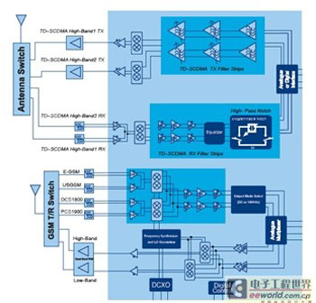

  QS3200是一顆超低功耗、高集成度的TD-SCDMA通訊射頻芯片,可以支持包括TD-SCDMA、HSDPA、EDGE、GPRS、GSM等在內(nèi)的多種通訊協(xié)議標(biāo)準(zhǔn)。由于是單芯片方案,其體積已做到同類產(chǎn)品中的最小規(guī)格,采用展訊QS3200的印刷電路板(PCB)總面積可以小于600平方毫米。
  體積小、功耗低、支持多制式的QS3200單芯片射頻收發(fā)器,可極大提高手機(jī)的接收、發(fā)送和功率放大能力。
  高集成度、低成本的射頻解決方案:展訊QS3200是支持雙頻TD-SCDMA和四頻EDGE的單芯片射頻收發(fā)器。它采用CMOS技術(shù)生產(chǎn)工藝,產(chǎn)品成本低,芯片經(jīng)優(yōu)化適用于低成本的3G設(shè)計(jì),可滿足當(dāng)今的體積小,低功耗,高性能的手機(jī)設(shè)計(jì)要求。
  體積最小的TD-SCDMA/EDGE的射頻解決方案:展訊QS3200采用9x9毫米的QFN64封裝方式。由于是單芯片方案,因此采用QS3200的射頻解決方案的PCB總面積可小于600平方毫米。
  性能卓越的射頻解決方案:展訊QS3200支持HSDPA和HSUPA,其射頻性能超出3GPPTS25.102標(biāo)準(zhǔn)的所有要求,TD-SCDMAHSPA下的上行EVM(誤差矢量幅度)小于3%,下行EVM小于5%。
  可支持多種外接主控芯片的射頻解決方案:展訊QS3200可支持包括展訊SC8800系列雙;鶐Ш推渌腡D-SCDMA基帶芯片等產(chǎn)品。QS3200采用SPI控制接口使用,它的TD-SCDMA系統(tǒng)層支持兩個(gè)模擬I/Q以及LVDS接口,GSM系統(tǒng)層支持模擬I/Q接口。

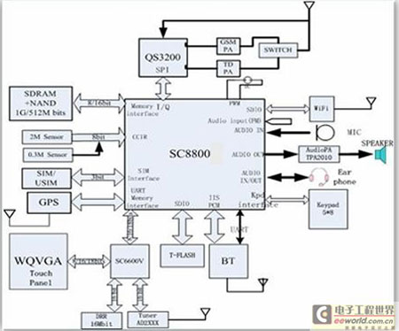

  TD-SCDMA產(chǎn)業(yè)在中國(guó)移動(dòng)的大力推動(dòng)下逐漸成熟,而TD-SCDMA終端成為產(chǎn)業(yè)發(fā)展的重要支撐點(diǎn),各種形式的終端應(yīng)運(yùn)而生,如上網(wǎng)本、無(wú)線固話、數(shù)據(jù)卡、智能機(jī)和功能手機(jī)等,其中能夠發(fā)展終端用戶同時(shí)又能夠很好的推動(dòng)TD-SCDMA業(yè)務(wù)的終端非功能手機(jī)莫屬,一方面低成本的優(yōu)勢(shì)可以被廣大消費(fèi)者接受,另一方面目前大量TD-SCDMA的業(yè)務(wù)也能被集成在功能手機(jī)上,便于運(yùn)營(yíng)商發(fā)展3G業(yè)務(wù)。在諸多功能手機(jī)的方案中,展訊公司的手機(jī)方案以絕對(duì)優(yōu)勢(shì)獲得市場(chǎng)的認(rèn)可。展訊公司擁有TD-SCDMA的通訊射頻芯片QS3200和基帶芯片SC8800,以及CMMB手機(jī)電視解調(diào)解碼芯片SC6600V,三顆芯片再搭配簡(jiǎn)單的周邊器件就可以實(shí)現(xiàn)完整的TD-SCDMA多媒體手機(jī)電視解決方案。核心芯片集成度高,周邊器件少,功耗低,成本高,功能全等諸多優(yōu)勢(shì)成就了該方案的大力推廣。方案主要特點(diǎn)如下:
  方案集成度高、設(shè)計(jì)簡(jiǎn)潔:基于SC8800、QS3200和SC6600V的設(shè)計(jì)方案框圖如下圖,僅三顆主芯片就實(shí)現(xiàn)了TD-SCDMA多媒體功能手機(jī)電視方案,方案公司硬件設(shè)計(jì)方便。
  軟件平臺(tái)穩(wěn)定完善:為了縮短客戶的設(shè)計(jì)時(shí)間,增強(qiáng)其產(chǎn)品開(kāi)發(fā)能力,本方案提供一套完善的驅(qū)動(dòng)程序和應(yīng)用軟件的通用接口,能夠提供快速有效的客戶軟件設(shè)計(jì)。同時(shí)考慮了產(chǎn)品差異化設(shè)計(jì)的通用接口和優(yōu)化空間。對(duì)于上層業(yè)務(wù)功能的拓展和軟件的優(yōu)化提供了靈活的平臺(tái)基礎(chǔ)。
  底層軟件靈活而穩(wěn)定: 固件程序開(kāi)發(fā)中考慮到了產(chǎn)品的可擴(kuò)展性,如音頻解碼可以通過(guò)更新固件來(lái)完成對(duì)新標(biāo)準(zhǔn)的支持,還有傳輸層可以通過(guò)更新固件來(lái)更換或者增加條件接收(CA)模塊等。模塊驅(qū)動(dòng)程序開(kāi)發(fā)完善,從外圍接口到基帶處理以及信道解調(diào),從視頻解碼到音頻解碼,從圖形處理到第三方硬件功能模塊的集成,都具有穩(wěn)定而完善的驅(qū)動(dòng)程序,這將作為芯片軟件庫(kù)提供給用戶。但是,由于底層軟件的開(kāi)發(fā)與客戶差異化設(shè)計(jì)是透明的,因此底層軟件不具備用戶可開(kāi)發(fā)性。
  應(yīng)用軟件擴(kuò)展性能強(qiáng)大:基于實(shí)時(shí)操作系統(tǒng)的展訊Mocro平臺(tái)(展訊Mocro平臺(tái)以展訊多模通信芯片為核心,整合了通信軟件、應(yīng)用軟件、參考設(shè)計(jì)、開(kāi)發(fā)板、開(kāi)發(fā)工具和技術(shù)支持的一站式完整解決方案;贛ocorTM平臺(tái),可幫助客戶在追求產(chǎn)品差異化的同時(shí)極大的縮短產(chǎn)品的上市時(shí)間),在應(yīng)用軟件方面采用標(biāo)準(zhǔn)化和模塊化相結(jié)合的設(shè)計(jì)思想,使得新業(yè)務(wù)應(yīng)用可以按照展訊公司的標(biāo)準(zhǔn)接口在不同的系統(tǒng)平臺(tái)上進(jìn)行擴(kuò)展。中間件都可以進(jìn)行更新和再擴(kuò)展,而針對(duì)手機(jī)電視不同的應(yīng)用產(chǎn)品終端,本方案的軟件平臺(tái)都進(jìn)行了完善和科學(xué)化的設(shè)計(jì),可使客戶產(chǎn)品迅速上市。
  產(chǎn)品差異化設(shè)計(jì)空間大:雖然目前同類產(chǎn)品還沒(méi)有充斥市場(chǎng),但是展訊在進(jìn)行本方案的軟件設(shè)計(jì)上早已考慮到產(chǎn)品差異化問(wèn)題。針對(duì)不同的用戶可以提供具有差異化的應(yīng)用平臺(tái),靈活的GUI設(shè)計(jì)、支持不同的條件接收(CA或者M(jìn)BBMS)。本方案將提供一整套的SDK給客戶,從底層驅(qū)動(dòng)/固件到適配層軟件/API,再到中間件以及針對(duì)不同終端產(chǎn)品的應(yīng)用軟件。
