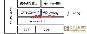

  軟件結(jié)構(gòu)如圖1所示。
軟件結(jié)構(gòu)
圖1:軟件結(jié)構(gòu)
  SIP軟件電話的結(jié)構(gòu)包括呼叫控制和語音通信兩大模塊。呼叫控制由SIP信令來完成, 主要實現(xiàn)呼叫的建立、修改和拆除;語音通信模塊由音頻數(shù)據(jù)接口,音頻編解碼和RTP傳輸三個子模塊組成,實現(xiàn)語音的采集,編碼,傳輸和播放。
  音頻數(shù)據(jù)接口模塊實現(xiàn)語音的采集和播放, 采用Windows CE的低層音頻服務, 因為低層音頻服務中的回調(diào)機制為其提供了很大的方便;音頻編解碼采用的是G.729A 語音壓縮技術,它屬于低比特率話音編碼,適合語音在IP 網(wǎng)絡傳輸;語音采用RTP包傳輸。
  對呼叫控制模塊,直接移植開源oSIP/eXosip協(xié)議棧到WinCE上,通過調(diào)用協(xié)議棧的API函數(shù),實現(xiàn)對呼叫的控制。RTP傳輸用開源JRTPLIB,JRTPLIB也需要在WinCE進行移植。

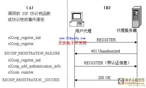

  注冊的實現(xiàn)過程首先是由客戶端向代理服務器發(fā)出REGISTER注冊請求,并等待服務器返回響應消息?蛻舳吮仨氃谑盏角耙粋REGISTER請求的最終響應之后或者前一個REGISTER請求超時的情況下,才能發(fā)送一次新的注冊請求,注冊流程和對應的SIP協(xié)議棧API 函數(shù)調(diào)用或協(xié)議棧的事件通知分別如圖2(B)和(A)。

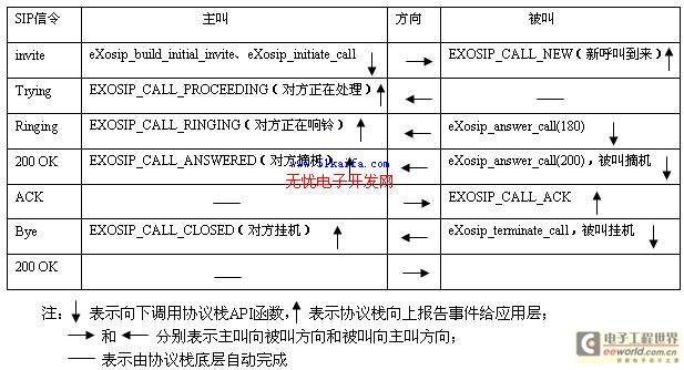

  本設計的SIP軟件電話有兩種呼叫模式:注冊呼叫和Peer To Peer呼叫。如果是呼叫一個公網(wǎng)的SIP用戶或是同一個私網(wǎng)的SIP用戶之間進行呼叫,就可以直接找到對方,而不必要通過代理服務器。下面以注冊呼叫為例,終端注冊成功后就可以進行呼叫。一個通過代理服務器的成功呼叫流程如圖3所示。
語音通信程序流程
圖3:語音通信程序流程
  oSIP/eXosip對消息的報告有2種工作模式:事件模式和回調(diào)模式。本設計采用事件模式, 通過函數(shù)eXosip_event_wait定時輪詢獲取SIP事件。SIP信令的實現(xiàn)如表2 。

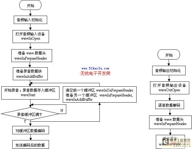

  語音通信模塊主要是對語音進行采樣、編碼壓縮等處理,并封裝成能在IP 網(wǎng)絡上傳輸?shù)腞TP 包,接收端收到后解碼,播放。
  語音通信模塊程序流程如圖4:
語音通信模塊程序流程
   。╝)語音采集、編碼、發(fā)送流程    。╞)語音解碼、播放流程圖
4.語音通信程序流程
  RTP傳輸模塊通過使用開源的RTP協(xié)議棧JRTPLIB來實現(xiàn),我們只需調(diào)用JRTPLIB的少數(shù)幾個函數(shù)就可以了。在通過SIP信令建立會話后,準確地說是在主叫得知被叫應答即獲取到事件EXOSIP_CALL_ANSWERED后及被叫收到主叫的ACK消息即獲取到事件 EXOSIP_CALL_ACK后分別啟動語音通信模塊。會話結(jié)束(由呼叫模塊控制)則關閉語音輸入輸出設備,結(jié)束語音流傳輸。
