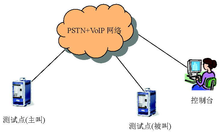

  NGN網(wǎng)絡性能測試構架中,一般采用一個或兩個測試點,即被仿真的主叫方和被叫方在一臺或兩臺儀表上,兩個測試點可以在同一地點,也可以在不同地點進行跨地域測試。被仿真的主叫方和被叫方可以是軟交換、媒體網(wǎng)關、模擬用戶、VoIP用戶、PSTN網(wǎng)絡等各種網(wǎng)絡節(jié)點;可以采用SIP,SIP-T,H.323,MGCP,H.248,Sigtran等VoIP協(xié)議,也可以采用隨路,SS7,PRI,V5,模擬線等PSTN信令;可以使用G.711/G.723/G.726/G.729等語音編碼方式,也支持H.261/H.263/H.264等視頻編碼方式;主叫方和被叫方可以分別在PSTN和VoIP兩個網(wǎng)絡中,這對于測試網(wǎng)絡的融合性能很有幫助。一般使用一個操作平臺,設定測試腳本,手動或自動輸出報告。報告一般包括呼叫完成情況(完成率/呼損/CPS/BHCA等)、網(wǎng)絡損傷情況(延遲/抖動/丟包/錯序等)、語音質量情況(MOS/PSQM/PESQ等)、網(wǎng)絡回聲情況、呼叫錯誤及原因等。從圖1可以看出,NGN網(wǎng)絡性能測試構架包括操作控制臺、測試點(測試工具)、被測PSTN和VoIP網(wǎng)絡等。
圖1 NGN網(wǎng)絡性能測試架構
