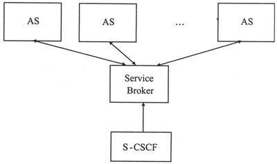

  TR23.810提出了ServiceBroker的3種實現(xiàn)方式,分別是集中控制、分布式控制、混合式控制(如圖1~3所示)。
圖1 集中控制
  集中控制方式由一個ServiceBroker來協(xié)調控制所有業(yè)務之間的交互,S-CSCF把ServiceBroker視為AS,通過ISC接口與惟一的ServiceBroker聯(lián)系,Service Broker與AS之間的接口仍然是ISC接口,這種方式容易實現(xiàn),但是Service Broker容易成為網絡中的瓶頸。

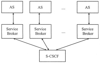

圖2 分布式控制
  分布式控制方式為每一個AS都配置一個ServiceBroker,S-CSCF把每個ServiceBroker都視作AS,通過ISC接口與其交互。S-CSCF將請求觸發(fā)給ServiceBroker,AS執(zhí)行完后,Service Broker可以向S-CSCF發(fā)送sFC(subsequent filter criteria)以指示S-CSCF該如何觸發(fā)接下來的業(yè)務,這樣Service Broker可以根據(jù)沖突關系,動態(tài)地將后續(xù)業(yè)務排除出業(yè)務鏈,這種方式可以解決集中式方式的瓶頸問題,但是實現(xiàn)較為復雜,控制流程也較難設計。
