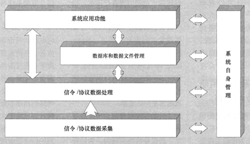

信令監(jiān)測系統(tǒng)結構可分為信令數(shù)據(jù)采集層、數(shù)據(jù)處理層和應用層3層,如圖1所示。
圖1 信令監(jiān)測系統(tǒng)結構
信令數(shù)據(jù)采集層由電信級設備——信令采集設備構成,實現(xiàn)所有協(xié)議數(shù)據(jù)的分析處理、CDR/TDR的形成、消息的統(tǒng)計、消息的過濾適配、呼叫的跟蹤等功能。
數(shù)據(jù)處理層由CDR服務器、數(shù)據(jù)庫服務器和應用服務器構成,實現(xiàn)CDR/SDR、統(tǒng)計數(shù)據(jù)的實時分析處理、網(wǎng)管、計費核查等業(yè)務邏輯,以及信令消息、CDR/SDR、測量統(tǒng)計數(shù)據(jù)、告警記錄等數(shù)據(jù)的存儲。
應用層則實現(xiàn)數(shù)據(jù)的呈現(xiàn)和友好的人機界面。
