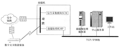

圖1為七號信令監(jiān)測系統(tǒng)原理。七號信令監(jiān)測系統(tǒng)具有如下特點(diǎn)。
圖1 七號信令監(jiān)測系統(tǒng)原理

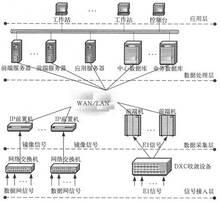

ZXT2000系統(tǒng)一般采用如圖2所示的組網(wǎng)方式。圖中各網(wǎng)元的功能如表1所示。
圖2 ZXT2000系統(tǒng)組網(wǎng)方案

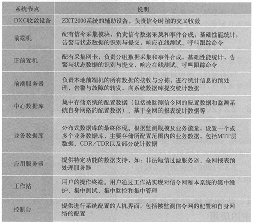

表1 各網(wǎng)元的功能

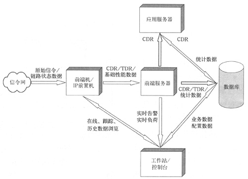

ZXT2000系統(tǒng)數(shù)據(jù)流程如圖3所示。
圖3 ZXT2000系統(tǒng)數(shù)據(jù)流程
